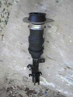

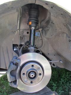

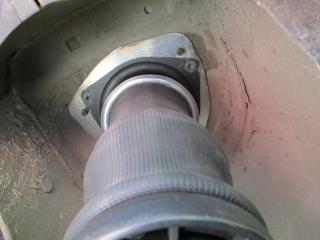

Итак, обещанное видео с примерки передней стойки.
Для изучения выкладываю пару фоток:
Очень обидно что колесо не прячется в арку, и это уже без отбойника
И собственно видео - Передняя стойка

gros   Итак, обещанное видео с примерки передней стойки. ...   16.6.2012, 21:45
gros   Прихожу к мысли о замене передних стоек на более к...   16.6.2012, 22:22
Shaft   круто Женя, очень круто ! видео впечатляет :)...   16.6.2012, 22:52
gros   круто Женя, очень круто ! видео впечатляет :...   16.6.2012, 23:08
@DimRash   видимо только укорачивать стойки, К сожалению Енот...   16.6.2012, 23:12
