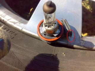

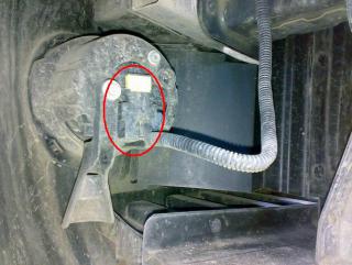

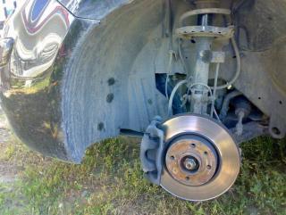

Вчера поменял левую лампочку ПТФ. В принципе, ничего сложного, только на домкрате не очень удобно. В процессе решил сделать фотки. Может быть кому-нить и пригодится.
Поддомкратил зверя и снял левое переднее колесо: Открутил снизу три самореза и снял 4 заклепки (потом одна оказалась лишней). Кстати, когда эту лампу меняли ОД, они видимо не заметили одну заклепку и сломали подкрылок. И это при том, что денег взяли немеряно. После этого подкрылок остался держаться на двух заклепках сверху и легко отошел в сторону. Доступ к лампе довольно легок. Поворачиваем лампу вместе с коннектором против часовой стрелки и вынимаем из фары. Потом отсоединяем коннектор, нажав на нем лапку, которая держит фиксатор на корпусе лампы: Все, подключаем новую лампу и собираем все в обратном порядке. Сама лампа обошлась в 509 рубчиков. Osram H8. Правда, не понял смысла УФ фильтра на лампе. В принципе, это и весь процесс. Сразу возник вопрос: а разве в это отверстие не должен быть вкручен второй болт: Сообщение отредактировал jacksontown - 12.6.2012, 16:21 ______________________________________

Сразу возник вопрос: а разве в это отверстие не ... 12.6.2012, 18:39
jacksontown Ну, если у всех, то и пусть его... 12.6.2012, 23:18

Kafka читаю и не понимаю. зачем снимать колесо и домкрат... 20.7.2012, 19:58
Alex79 Абсолютно верно, ничего снимать и поддомкрачивать ... 20.7.2012, 21:55
jacksontown У меня, как выяснилось, подкрылки сильно хрупкие и... 20.7.2012, 23:06
