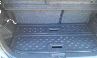

Очень хотелось использовать боковые ниши разумно, чтоб складывать туда разные флакончики, которые с собой вожу (присадка в бензин, шампунь в омыватель, полироль для пластика, антидождь, тряпочки и пр.) В результате возникла следующая идея:
Использованы одежная резинка шириной около 4 см и сетка от от мешка из комплекта детской защиты (наколенники и налокотники для катания на роликах). Крепил проволокой-нержавейкой через сквозные отверстия в обшивке.
Конечно колхоз, потом что-нибудь поцивильней сварганю. Основное неудобство - это скос одного края, особенно слева. Там бы жесткое крепление с выносом сделать, только продумать надо.
И коврик противоскользящий на донышко.

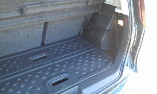

Я себе вот такие сетки поставил. Брал в Южном порту. Там магазинчик "AGA-Автомаг" на втором этаже.
Но я до этого уже видел эти сетки в этой сети автомагазинов.
Та сторона которая к двери багажника, крепил двумя саморезами с шайбами, вверху и внизу, а дальняя часть на липучке, приклеил к сиденьям.
Эти сетки на металлическом каркасе и к ним липучка приделана.
