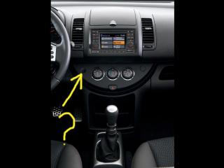

Здравствуйте!
Заказал машину, должна прийти в июле! Но это лирика...
У меня возник вопрос: Что это и для чего - углубление с девятью отверстиями (смотри фото)?
В инструкции по эксплуатации 2007 ответа не нашёл.
СПАСИБО

ahanf13   Здравствуйте! Заказал машину, должна прийти в ...   1.6.2012, 11:58
Ivan   там датчик климата стоит   1.6.2012, 12:04
ahanf13   Что, переместили датчик климата? Согласно инструк...   1.6.2012, 12:22
Ivan   На торпедо устанавливается датчик солнечной активн...   1.6.2012, 12:31
ahanf13   Я понял, что впереди стоит датчик "солнца...   1.6.2012, 12:51
Ivan   Да. Верно. У меня на всех авто стоит такой же...и...   1.6.2012, 13:02
master   датчик света там же где дождя за салонным зеркалом...   1.6.2012, 13:51
ahanf13   Я тоже где-то читал, что датчик света находится в ...   1.6.2012, 14:00
sergeysa   Никакой путаницы нет,сами всё запутали.По мануалу ...   1.6.2012, 14:12
saleen   А разве на Luxury 12-го года теперь есть климат ко...   1.6.2012, 14:18
master   АГА   1.6.2012, 14:24
ahanf13   Да, в Luxury 2012 поставили климат-контроль, это, ...   1.6.2012, 14:31
long   У меня в Текне 2007 года данные дырочки тоже прису...   1.6.2012, 15:07
pol freeman   Ivan все уже по полочкам разложил. В Луксе 12 год...   1.6.2012, 21:44
ahanf13   Обсудив поставленный в начале темы вопрос и покоп...   2.6.2012, 6:04
