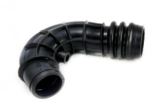

Вобщем от нечего делать принялся изучать моторный отсек Нотика... Что было подмечено: перед воздуховодом осуществляющим забор воздуха для двигателя какойто японоинженер придумал поставить пластиковую накладку. И собственно воздух заходящий в решетку радиатора прямиком не попадает в раструб воздуховода... Берем нож канцелярский и подрезаем эту пластмасску как показано на фото... Далее пришла мысля надеть что нить на конец воздуховода штатного и продлить его до решетки радиатора дабы осуществить забор холодного воздуха спереди авто... Собственно идея потерпела фиаско т.к. скошенный край воздуховода не позволяет на него ничего надеть...
Пошел на рынок - нафиг выкинул все штатные воздуховоды и купил сантехническую гофру... Надеюсь по фоткам все понятно... Особых изменений не заметил т.к.фильтр штатный...Следующий шаг нулевой фильтр в штатное место... Обсуждаем...

НЕ, Вань - спасибки за участие! Сейчас купил впускной патрубок от 11 модели ваза (см фото) - он как раз загнут на 90 градусов и ТОЧНО НАШЕГО ДИАМЕТРА! Чуть подрезаем его по длинне и делаем насечки для хомута... Вход 60мм выход 70мм...И как родной встает...А в другой конец фильтр кн конусный...далее нашел шланг радиатора оки как раз изогнут как надо и один его конец в белую писюльку, а второй конец как раз изгибает мотор и попадает прямиком в зону нулевика... Как доделаю выложу полный фотоотчет!
И нех тратить на холодный впуск 10 килорублей...
