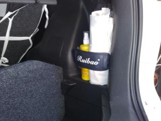

Очень хотелось использовать боковые ниши разумно, чтоб складывать туда разные флакончики, которые с собой вожу (присадка в бензин, шампунь в омыватель, полироль для пластика, антидождь, тряпочки и пр.) В результате возникла следующая идея:
Использованы одежная резинка шириной около 4 см и сетка от от мешка из комплекта детской защиты (наколенники и налокотники для катания на роликах). Крепил проволокой-нержавейкой через сквозные отверстия в обшивке.
Конечно колхоз, потом что-нибудь поцивильней сварганю. Основное неудобство - это скос одного края, особенно слева. Там бы жесткое крепление с выносом сделать, только продумать надо.
И коврик противоскользящий на донышко.

Ремень от сумки. Быстро и функционально.

gaddemit   И идея супер, и реализация на высоте! :good: ...   14.5.2008, 8:06
сам-по-себе   По другому только если клеевым пистолетом приклеив...   14.5.2008, 8:35
Antson   Толково придумано. Пробовал такие штуковины на дву...   14.5.2008, 10:18
Dart Welder   А идея с кнопками неплоха Я бы предложил разобрать...   14.5.2008, 18:34
Antson   Вопрос to сам-по-себе Как ты крепил эти скобы? сни...   19.5.2008, 10:08
kendim11   Antson Закрепи на клепки. Высота клепки бывают раз...   19.5.2008, 11:56
Antson   Короче, сделал так. Купил польские фиговины в МЕТР...   19.5.2008, 21:41
str   Поставил точно такую же сетку. Правда, под рукой о...   15.1.2009, 23:09
