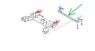

Доброго времени суток всем!!! Около года раздражал меня пративный стучок где то в подвеске и причём по дороге (стиральная доска), пробивало аж до боли. Сколько раз заезжал на СТО, ответ был у всех- ходовая в норме!!! И вот сегодня заехал к нормальному "частнику" (порекомендовали). Посмотрел, начал грешить на втулки стаба, говорю недавно менял, проехались с ним и он изменил своё мнение. Короче- открутили рамку подрамника(на рис. отм. зелёной стрелкой)-4 болта и вскрытие показало!!! Прав был Грызун сообщение №9 и"11-респект ему! На внутренней стороне п-образной рамки подрамника (как ещё говорят "поперечины")образовалась выработка, т.е. сайлентблок подрамника( на рис. отм. красными стрелками) просел и начал тарабанить по этой рамке, вот и происходили эти неприятные стуки.Лёгкое лечение: подложили по 3 шайбы с каждой стороны(на рис. отм. синими стрелками) примерно 5-7 мм, и поставили всё на место-стук ПРОПАЛ!!! Не знаю надолго ли? Но я пока доволен! (Машине 4 года, пробег 111500).Заменить с/б всегда успею.Буду рад если кому поможет-УДАЧИ!!!Прикрепленное изображение

грызун   ВИТЯРА возможно надолго. Но лучше сменить сайлент,...   24.4.2012, 8:37
