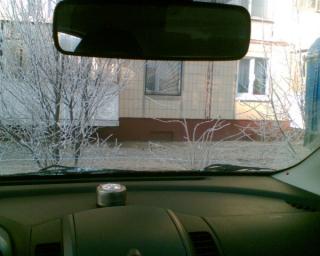

Появилась трешина на лобовом стекле!Пробег всего 3500км.Трешина появилась неожиданно,ударов или случайных попаданий инородными предметами не было.Не знаю похоже это брак стекла, потому что трешина только на наружной стороне.Фото прикреплю на днях.

А вот и мое лобовое. Трещина появившаяся из правого нижнего угла через 3 недели добралась до противоположной стороны.

clifford   Вот фотки трешины стекла.   6.2.2007, 12:11
clifford   Продолжение!!   6.2.2007, 12:13
