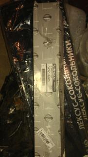

Могу сказать процентов на 80,что рулевой вал,у меня были такие же стуки,вся подвеска новая уже стояла,но купил его и вот оно чудо и новая машина,может еще опорники,но врятле,на сервисе этот вал мало кто видит,что в нем проблема,а это болезнь у них и не только у них.
