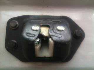

kasperok   У меня немного другая проблема, может кто подскаже...   15.3.2012, 14:15
sandro   В самом замке есть микро выключатель   15.3.2012, 14:25
kasperok   ? Прилагаю фото, укажите где этот микро выключате...   15.3.2012, 14:58
kasperok   У меня немного другая проблема, может кто подскаже...   16.3.2012, 10:12
toliz   У меня немного другая проблема, может кто подскаж...   16.3.2012, 10:27
kasperok   ну когда дверь открываю загорается :-) ну и сигнал...   16.3.2012, 10:37
rust17   А ты пробовал провода руками замыкать? Может у теб...   16.3.2012, 17:02
