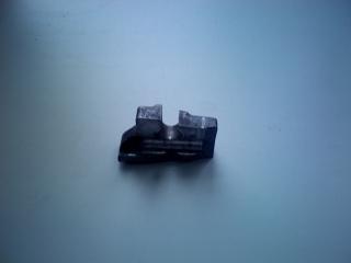

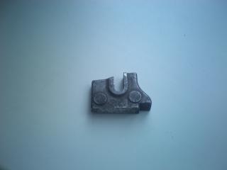

Подтягивая ремешок, столкнулся со следующей бедой: обломался кончик наплыва, в который упирается скоба для перемещения болта от ролика (в красном кружке на рисунке). Сплав алюминиевый, варить не очень удобно - нужно снимать двигатель. Может есть у кого идеи как можно выйти из положения?

ZazZ двигатель снимать не надо... эта деталюга кронштей... 18.3.2012, 17:49

bog888 А решение такое: чтобы не менять кронштейн креплен... 24.9.2012, 8:09
