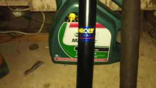

У меня сзади бельгийские Monroe стоят.
После оригинала (задние немного были подубиты) разница не очень ощутима, разве что попа не так гупает...
В общем, хорошие за свои деньги.

ADvAN   У меня сзади бельгийские Monroe стоят. После ор...   22.2.2012, 12:01
sepa2004   тогда возьму бельгийские   22.2.2012, 12:37

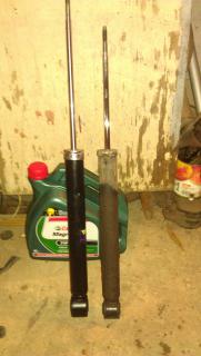

Timbu$   Ну что, сменил я стойки. Заказал "Бильштайн...   29.2.2012, 18:42

Timbu$   У бильштайна все бублики с буртиком, внутри бублик...   3.3.2012, 0:26
Timbu$   Сегодня сложил сиденья, выкинул все из багажника и...   4.3.2012, 20:44
Timbu$   Болты приехали, замена ожидаемо не принесла эффект...   21.3.2012, 22:05
aleksej05   С такой же проблемой столкнулся...Почти весь пласт...   27.3.2012, 19:17
aleksej05   Проблема решилась заменой втулок амортизатора на ...   8.4.2012, 20:59
