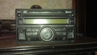

master , вот такая (ссылка выше есть):
Рамку не покупал, снял старую магнитолу, сбоку нее крепления, поставил их на новую магнитолу и поставил все это дело на место.
В ближайшее время полезу снимать мафон, надо доп. прикуриватель поставить, могу сфоткать.

jr007   Итак, мафон поставил, все работает, фото завтра, т...   9.12.2011, 0:14
jr007   Ну вот несколько фоток мафона как и просили, надо ...   9.12.2011, 14:28

jr007   Ща гляну фото, у меня была самая большая колодка с...   20.2.2012, 20:25
jr007   Вот, фотки старого мафона и штекеров, которые шли ...   20.2.2012, 20:42
master   jr007 а у вас родная какая стояла магнитола? 1или ...   20.2.2012, 20:45
jr007   master , вот такая (ссылка выше есть): Рамку...   20.2.2012, 20:53
master   как в итоге с рулевыми кнопками разобрались? и ант...   20.2.2012, 20:59
jr007   На антену купил переходник ценой в 100 - 200 р., н...   20.2.2012, 21:03
master   ну тогда уж накладку с комфорта(без кнопок) купить...   20.2.2012, 21:09
jr007   Ну или так, но тогда сверлить отверстие для кнопки...   20.2.2012, 21:17
