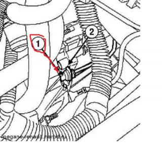

надо смотреть откуда потекло,если из самой коробки то хреново, а если из штуцера для прокачки выжимного (его видно) то ето ерунда можно сделать ив гараже
ссылка по прокачке правда на меган но суть одинакова http://megane-renault.narod.ru/megano/3-1-2.html
