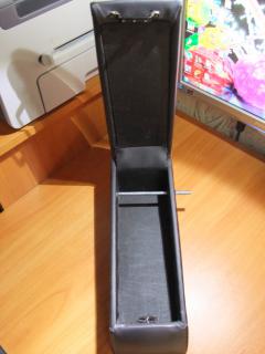

Моя колхозная версия подлокотника была основана на дарёном штатном подлокотнике от "Текны". В общем, взял в магазине "Планета Железяка" подлокотник для "десятки", отпилил ножовкой "уши" крепления к консоли и сбоку воткнул на трёх болтах штатный подлокотник (без мягкого верха). Получилось мягко, удобно, вместительно и стильно. Правда, нитки пришлось красить под цвет внутреннего декора (у меня прошито красными было). Енота нарисовал по трафарету, заранее вырезанному и отформатированному до нужного размера. Рисовал, соответственно маркером для лазерных дисков, ибо не стирается вообще.

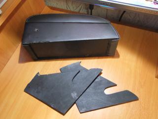

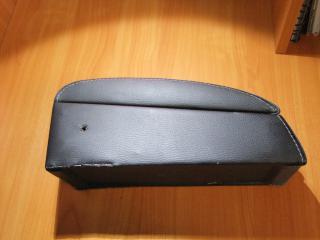

А вот мой вариант подлокотника: тоже "десятошный" куплен за 600 р на авторынке. Аналогично Пашкинсону отпилил фанерные ножки.

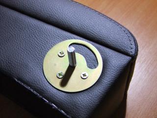

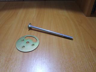

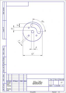

Резать родную подлокотную "палку" не хотелось, поэтому, поползав полчаса по салону с штангенциркулем, придумал вот такую шайбу:
Чертёж отдал тестю (он на заводе работает) и через пару дней шайба была готова:

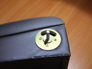

Болт мебельный 140 мм, шляпку впоследствие покрасил тем-же маркером что и рисовал енота. Далее сверлим сквозное отверстие, вставляем болт:
Затем несем конструкцию в своего "Енота" и прикручиваем подлокотник на место в горизотальном положении, подогнав подлокотник как надо по себя. Затягиваем болт посильнее, на замечательной коже редкого зверя Дермантина остается след от стопора с сидения:
Прикручиваем шайбу к подлокотнику ориентируясь на след от стопора и делаем пропил:
Несем все это Опять в "Енота" и ставим на свое место. Стопор попадает в паз и подлокотник можно поднимать.
