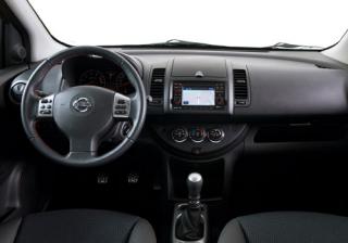

Вот так выглядит блок кнопок который используется сейчас на нотах с круизом. Он отличается, от того про который говорит Андрик. Так, что надо смотреть, подойдет ли разъем на руле в Енотах R2 к блоку кнопок, про который говорит Андрик.

mvvc   Вот так выглядит блок кнопок который используется...   29.11.2011, 14:52
