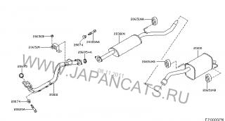

master   скрипит крюк крепления глушителя(о резинопластиков...   8.11.2011, 10:05
Москит   реально смазать без подъемника и поддомкрачивания?...   8.11.2011, 12:10
master   сомневаюсь,хоть бы перед приподнять, но надо. мож...   8.11.2011, 12:18

Bond-sn   Ребят подскажите у меня у меня такая проблема. Ког...   9.11.2011, 15:45
master   Bond-sn 20651, проушина ,находится в районе перего...   9.11.2011, 16:14
Bond-sn   Master спасибо поробую понамазивать. А может быть...   9.11.2011, 16:21
master   там похоже резать только , да новые болты ставить....   9.11.2011, 16:28
