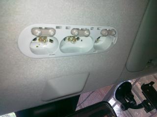

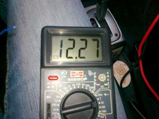

Некоторое время поразмыслив, решил все таки воплотить замысел )

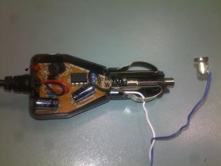

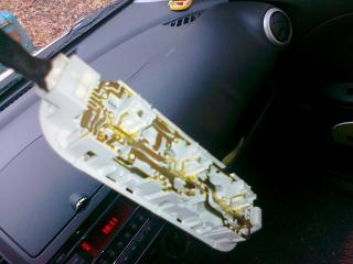

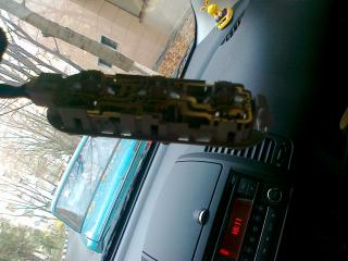

Так как по моему разумению регистратор должен находиться как можно выше, то ему самое место в районе зеркала заднего вида. ТОлько вот провод питания который свисает до прикуривателя Питание видео регистратора от салонного освещения! Питание салонного света 12В Места куда можно запихнуть "преобразователь питания" - под потолком вполне предостаточно Дальше все просто: размотал изоленту, разрезал феноловую трубку и подсоединил скотчлоками (http://www.electro-mpo.ru/card10459.html#.TrdixEPz2dB) свое творение ) Желтый "+", Черный "корпус" Лампочка загорелась! Теперь все как положено ) P.S. Если написал не в той ветке.. Админ, перенеси куда надо Такс, видимо надо перерабатывать схэму! При отключенном зажигании питание все равно есть. Не гуд.. можно прийти к разряженному АКБ ( Видимо буду пытаться ставить после кнопки вместо лампочки. Спустя месяц пользования нареканий нет! Присоска сверху не падает. Внешнее питание, пропадает через 15 минут после отключения "ключа зажигания". АКБ авто не расходуется ) Сообщение отредактировал dimka_voin - 8.12.2011, 14:34 ______________________________________ |

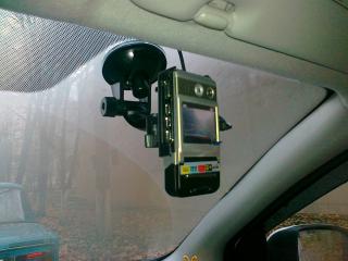

Barbaross Сегодня ночью родилась идея, утром реализовал.
Уко... 9.10.2011, 14:53
грызун все хорошо, аккуратно, только скотч выдержит ли? 9.10.2011, 15:51
Barbaross Если с одного раза клеить и на чисто е место то ду... 9.10.2011, 16:52

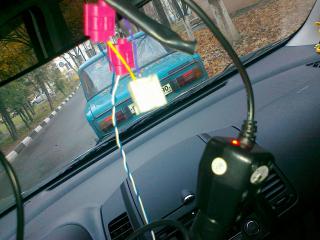

Androny Я себе вот так сделал. 11.10.2011, 11:54
vadyanoy Нее, мне чёйта ссыкотно самому в электрику лезть, ... 11.10.2011, 12:28

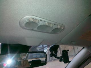

Евгений_ мои пять копеек...
вид с водительского кресла... ... 8.12.2011, 10:37
vadyanoy Ну у вас там и снега нападало :shok: А у нас почти... 8.12.2011, 10:40
Евгений_ да... было дело... за пару дней намело не так давн... 8.12.2011, 10:42
BENZINA Евгений , а как пропихнули кабель к плафону освеще... 8.12.2011, 12:21
Евгений_ все гораздо проще... в комплекте длинный шнур к пр... 8.12.2011, 13:02

Androny Блок предохранителей в салоне. К проводу на прикур... 11.5.2012, 9:15
