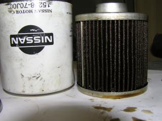

Вот распиленный оригинал для 1.4. Ребер 55.

Empty   Вот распиленный оригинал для 1.4. Ребер 55.   2.11.2011, 11:00
SARGpro33   нормальный вроде.   2.11.2011, 12:05

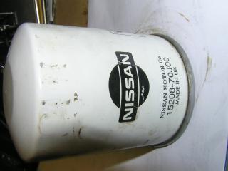

ALEX71AS   Сёдня произвёл первую замену масла код фильтра кот...   3.12.2011, 22:51
Василий   нормальный вроде. Возможно, мне попалась подделка...   3.12.2011, 23:07

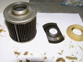

Empty   Вот распилил фильтр от 1,6 правда Кашкая, p/n 1520...   28.12.2011, 14:42
