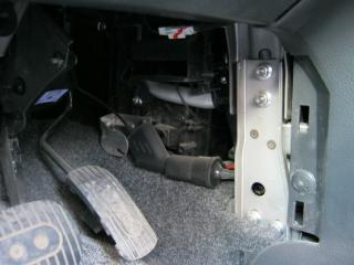

ALEX71AS   Я установил так. Привожу несколько фоток. Заводско...   17.2.2012, 21:31
oleg_e   12 вольт взял от кан разъема. Прикрутил изолентой ...   3.5.2012, 10:36
Edvig   Я себе вот так сделал. а можно подробнее - куда ...   10.5.2012, 20:03
Androny   Блок предохранителей в салоне. К проводу на прикур...   11.5.2012, 9:15
