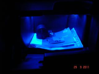

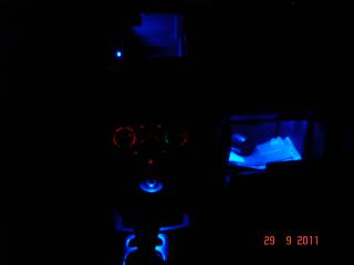

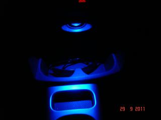

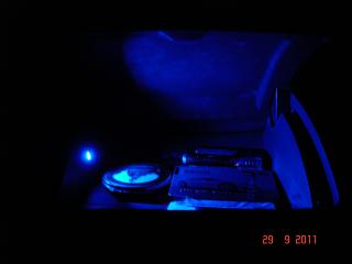

ser33081
сообщение 29.9.2011, 19:48
Сообщений: 58
Регистрация: 8.4.2011
Привет форумчане! Добавляю и свою подсветку перчаточного ящика,прикуривателя и мини бардочка над магнитолой.Всего задействовал 6 светодиодов-4 для бардочка,и по одному на прикуриватель и мини бардачок.Проводка к бардачку на разьемах-для удобства монтажа.Вся подсветка включается вместе с габаритами,я не стал делать выключатель под крышкой бардачка.Точка подключения проводов-разьем магнитолы-туда подходит провод от габаритов:фиолетовый с серебристыми полосками-+ габаритов,черный с серебристыми полосками-масса(-)!
Сообщение отредактировал ser33081 - 29.9.2011, 19:50
Сергей.

грызун   Вроде и красиво, но вот видно ли? :dirol: В синем ...   29.9.2011, 20:51
ser33081   Для чтения конечно синий свет не очень,но найти в ...   29.9.2011, 21:20
грызун   А у вас что встроен регулятор (зараннее прошу прош...   29.9.2011, 21:22
ser33081   Грызун я просто увеличу величину сопротивления ,вк...   29.9.2011, 21:27
грызун   Понял технику. Самому все както боязно попробовать...   29.9.2011, 21:31
ser33081   При пайке светодиодов конечно нужна некоторая снор...   29.9.2011, 21:35
грызун   Понял :) Но в бардачке наверно все таки белый лучш...   29.9.2011, 21:40
ser33081   Более чем! Ставишь переменный резистор и один ...   29.9.2011, 21:42
грызун   Ну в бардачек можно. Или подумать и еще куда :)   29.9.2011, 22:03
