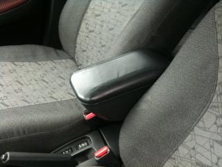

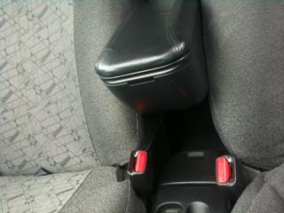

Моя колхозная версия подлокотника была основана на дарёном штатном подлокотнике от "Текны". В общем, взял в магазине "Планета Железяка" подлокотник для "десятки", отпилил ножовкой "уши" крепления к консоли и сбоку воткнул на трёх болтах штатный подлокотник (без мягкого верха). Получилось мягко, удобно, вместительно и стильно. Правда, нитки пришлось красить под цвет внутреннего декора (у меня прошито красными было). Енота нарисовал по трафарету, заранее вырезанному и отформатированному до нужного размера. Рисовал, соответственно маркером для лазерных дисков, ибо не стирается вообще.

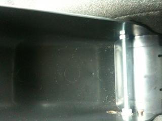

Пашкинсон   На предпоследней фотке можно заметить, что помимо ...   17.5.2009, 20:45

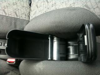

Пашкинсон   Вот собственно и весь сказ. Внутри пока ничем не о...   18.5.2009, 21:33
Пашкинсон   Ещё фотка сверху. Немного криво, но ведь и штатный...   18.5.2009, 21:38
