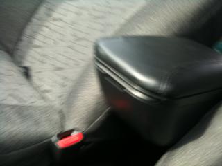

Моя колхозная версия подлокотника была основана на дарёном штатном подлокотнике от "Текны". В общем, взял в магазине "Планета Железяка" подлокотник для "десятки", отпилил ножовкой "уши" крепления к консоли и сбоку воткнул на трёх болтах штатный подлокотник (без мягкого верха). Получилось мягко, удобно, вместительно и стильно. Правда, нитки пришлось красить под цвет внутреннего декора (у меня прошито красными было). Енота нарисовал по трафарету, заранее вырезанному и отформатированному до нужного размера. Рисовал, соответственно маркером для лазерных дисков, ибо не стирается вообще.

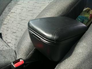

А вот мой подлокотник, уже хотел на ебее заказывать но решил сделать сам))).
Все крепиться на штатное место вместо старого подлокотника, испытывал вчера 200км ну оочень удобно по сравнению со штатным

Barbaross   Купил в магазине универсальный за 700р. Снял штатн...   19.9.2011, 17:21

Barbaross   пока нет, но делается просто. нужно по дуге просве...   20.9.2011, 8:03
грызун   Куда чего просверлить не понял, а сейчас он у вас ...   20.9.2011, 8:20
Barbaross   можно на ты.... прикручен одним болтом. снимать н...   20.9.2011, 8:45

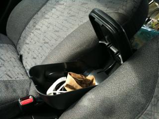

Barbaross   Окончательный вариант модификации.... Решил делать...   27.9.2011, 9:52

Barbaross   ну там получается что он двойной. я раньше тоже ст...   27.9.2011, 10:18

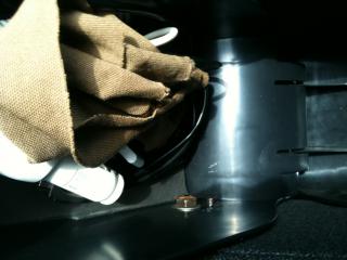

ромирос   мои подлокотник http://s018.radikal.ru/i528/1203/...   4.3.2012, 13:44
vadyanoy   Ромирос, думаю, у тебя тоже проблемы с ручником во...   4.3.2012, 19:45

ромирос   Ромирос, думаю, у тебя тоже проблемы с ручником в...   4.3.2012, 21:40
