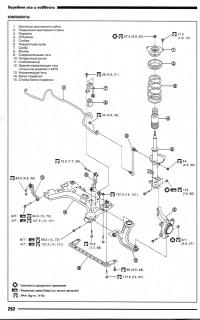

Просто,может кому-то поможет smile.gif Вот обидно,что прокатившись на акценте по ямкам,он на много лучше их глотает и не раскачивает машину,на скорости конечно полное ... а такой подвеской и машинка конечно после нашей ни о чем,но подвеска лучше справляется с неровностями.
