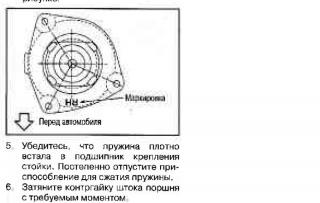

чет загнал...
судя по ВАЗовской картинке - опорник с пружиной напрямую не связан
но судя по нашему мануала - связан напрямую...
вырезка с мануала...

s-rv   если бы пружина давила в опорник - последний никог...   5.9.2011, 9:21
Rinat   грызун изучил мат часть, угу, свес не поможет, эт ...   5.9.2011, 9:36
грызун   s-rv это что, это вы о чем :shok: Как пружина не д...   5.9.2011, 9:44
s-rv   чет загнал... судя по ВАЗовской картинке - опорник...   5.9.2011, 9:59
грызун   Вот видите и разобрались и от такого давления плас...   5.9.2011, 10:09
