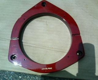

Нашел в инете проставки для Нота сделанные аж самими Alpine

kendim11   Нашел в инете проставки для Нота сделанные аж сами...   12.11.2007, 13:17
