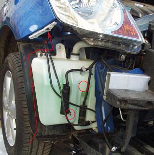

Нужна помощь. На днях на просёлочной дороге разъезжался со встречным авто и бампером наехал на большой камень, который спрятался в траве на обочине. Хрустнуло. В итоге бампер цел, а его крепление к крылу лопнуло. Вот эта белая пластмасска :
Теперь между крылом и бампером некрасивая щель. А ещё отлетел пистон в виде грибка с большой шляпкой, который крепит передний правый подкрылок к стенке моторного отсека. Можно ли где то найти эти детали, чтобы заменить самому, или не париться и обратиться в страховую ? ______________________________________ |

Pops Я думаю все это можно заказать в экзисте ,если пос... 26.8.2011, 6:02
alexandei Дешевле через экзист самому. Эти детальки тупо деш... 26.8.2011, 7:23
Pops Тогда согласен,просто страховых тонкостей не знаю. 26.8.2011, 7:28
Братец Лис Крепление бампера стоит 480руб.... грибок ещё деше... 26.8.2011, 7:37
alexandei А скидка с каско при отсутствии обращений - 3-5 ты... 26.8.2011, 8:11

father Спасибо за отклики. Только вариант со страховкой о... 26.8.2011, 22:41

ischukoff кронштейн крепления бампера представляет собой одн... 7.5.2013, 12:02

axelroses Пожалуйста! :)
Кронштейн крепления бампера пе... 24.5.2016, 8:52
