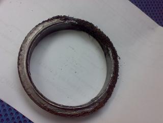

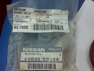

В общем поменял сегодня и я прокладку коллектор-приемная труба. нигде не было лишь на заказ за 2000, но у официалов нашел за 1200 оригинал в пакетике было что на фотке так что на нем обозначение соответствует информации об первой прокладке. Вторую к сожалению не нашел, не было в наличии, она правда еще не совсем померла как первоя но слегка пропускает. Сейчас на холостом мотора и не слышно даже а до этого рычал а при наборе оборотов фыркал ого го как обитый жигуль. В общем вот что у меня с этой прокладкой было

airfair   Вместо 20695-ED10A через экзист может прийти кольц...   22.10.2013, 8:30
sergs100   Мне пришло вместо 20695-ED10A- 20695-ED10Е я его з...   22.10.2013, 11:22
sergs100   Забрал прокладку делала перезаказ,но всё равно вм...   23.10.2013, 21:00
