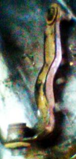

Всем доброго дня!
Помогите плиииз, не могу найти на форуме номер стабилизатора. Это передний левый по ходу движения.
Может, кто в курсе?

tip,top   Тяги подрамника и сайлентблоки в тягах   14.7.2010, 9:40
tip,top   хеееелллпппп Только нужен левый. В экзисте нашел ...   14.7.2010, 11:31
Евгений_   Вот левый сдается мне, что это правый (по ходу д...   14.7.2010, 12:50
tip,top   Я в панике, заглянул за колесо на другой машине, п...   14.7.2010, 13:41
Евгений_   он неисправен что-ли????? к чему вдруг перед югом ...   14.7.2010, 14:06
tip,top   Это фото правой стороны, если посмотреть фото лево...   14.7.2010, 14:18
Евгений_   хм........... ну да............. есть разница :(   14.7.2010, 14:51
tip,top   Ну да. :( Не ужели еще ни кто эту штуку не менял...   14.7.2010, 14:57
Евгений_   симметрии нет в них.............. надо поискать......   14.7.2010, 15:26
