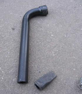

Форумчане, на днях погнул насадку для секретных болтов. Она, очевидно, соскочила, а я не обратил внимание и додавил ее балонным ключом. sad.gif Погнулись зубчики внутри. Теперь не налазит на болты.
Болты есно дело на колесах. Снять не возможно. В оф. сервисе (дженсер) сказали, что насадки уникальны и такую подобрать больше нельзя (как ключ для замка), да и вообще браться за снятие не будут.. разочарован в сервисменах mad.gif .
Что можно с этим сделать?
Задача номер раз - снять болты с колес, а то ведь я их открутить сам не могу.
А в иделе, как-нибудь восстановить насадку.
Rime
сообщение 16.12.2006, 17:54
Сообщений: 1 120
Из: Москва ЮАО
Ура! Снял болты!
Три болта снял сам. Зубилом снял несколько заусенцев внутри секретки - после этого получилось найти примерное положение, когда насадка должна садится на болт. Дальше молоточком подбил, и насадка наделась. Три колеса таким способом удалось освободить от болтов с секретом. На четвертом насадка сломалась, когда пытался отвернуть балонным ключом. Метал фиговый sad.gif. Так что у кого имеются родные секретки KE490-89940ND в любой момент могут оказаться в той же ситуации, что и я - секретка просто сломается.
Пытались своими силами подбить болт зубилом - но видно крепко завернул. smile.gif
Поехали по сервисам. В одном (цивильном) сразу предложили высверлить - мин. 870р. Поехали дальше.. В "гаражных" сервисах пытались выбить зубилом, так же как и я. Потом поехали в еще один "цивильный" сервис. Тут, наконец, удача нам улыбнулась. Попался хороший мастер, который зубилами и молотоком свинтил секретный болт секунд за 30 не задев ни разу по диску smile.gif. В итоге остался без секреток и с небольшими зазубринами на диске около отверстия для болта - результат неудачных попыток свинтить зубилом. При таком результате (30 сек) задумался - а на фига вообще их устанавливать...
Кстати, не только родные секректи у ниссана говно, но и балонный ключ. При попытки отвернуть очередной болт он банально сломался.
Инструментарий - лажа.
