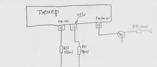

fregat
сообщение 7.4.2011, 9:28
Сообщений: 68
Регистрация: 19.5.2008
Из: Пенза
Если есть паяльник и тестер (мультиметр), советую вскрыть магнитолу и проверить резисторы R10, R21, R22.
Или замерить напряжение на выводах тюнера 12, 13, 25.
