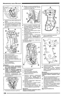

Xeroboec   Может глупый вопрос но, нельзя ли подтянуть цепь и...   11.1.2017, 7:29
Алексей Коняев   Нет. Добавлю картинки... Мне каталог выдал на CR1...   11.1.2017, 7:47
