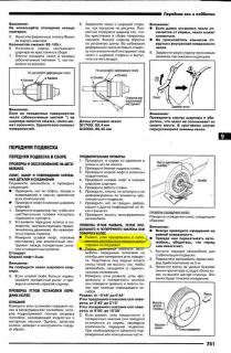

OKun
сообщение 26.3.2011, 23:59
Сообщений: 988
Регистрация: 6.11.2007
Из: Украина, Ясиноватая
Не регулируется
