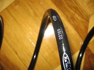

Привет ВСЕМ.
Хочу поделиться со всеми, решением проблемы с лопнувшей пружиной.
КРАТКО.
Лопнула передняя левая пружина, можно сказать на ровном месте ..... shok.gif
Озаботился поиском новой.
Позвонил официалам, сказали , что сейчас нет в наличии и надо заказывать из Польши(одна пружина у оф стоит приблизительно =170 долларов, т.е обе=340!!!!!!).Вообще сказали , что на Еноте с пробегом в 35-60 тыс -это стандартная проблемма angry2.gif
Начал пробовать заказать через неофициальные фирмы, тоже нет в наличии, но цена спустилась до 150-140 дол. за штуку.
Решил объехать разборки и попытаться найти б/у, но тут тоже неудача, то что предлагали вообще неизвестно от чего.....
Решил пробить код передних амортизаторов
54010-9U01B
ЗАДНИЕ
55020-9U00A
Начать искать сам(блин а запчастей на нашего Енота не так и много, а уж тем более найти замену angry2.gif )
выбрал пружины Фирмы «SUPLEX Fahrwerkstechnik GmbH» («СУПЛЕКС Фарверкстехник Гмбх»), заказал через Киев, привезли из Германии с завода(много Китайских подделок-БЕРЕГИТЕСЬ). Очень боялся , что не подойдут и что зря выкинул деньги.
Пружина SUPLEX номер 22169.
Инфа по фирме
Suplex производит пружины подвески для автомобилей европейской сборки, а также детали гидравлической подвески для Citroёn. Завод-производитель расположен в Англии и обеспечивает две известных компании: непосредственно сам Suplex (Германия) и группу Spidan/GKN (Германия). Разработка конструкции пружин осуществляется в собственном испытательном центре компании с целью наилучшей оптимизации работы подвески автомобиля. При изготовлении пружин используются пруты (бары) как постоянного диаметра, так и переменного, что позволяет добиться качественной работы пружин при изменении характера дорожного покрытия.
22169 Пружина ходовой части, SUPLEX
Информация
ТТХ
Сторона установки передний мост
Толщина [мм] 11,85 мм
Длина [мм] 346 мм
Наружный диаметр 1 [мм] 149 мм
Вес [кг] 1,58 кг
Конструкционные номера
NISSAN 54010-9U01A
Подошли идеально , можно сказать как родные.....
И главное !!!!! цена 100 дол за две пружины с доставкой.!!!!!!!!!!!!!!!!! smile.gif good.gif
Теперь сам отзыв...катался почти целые сутки, ощущения супер...!!!!!!!!!!!
Такое ощущение, что поменял амортизаторы. Машина , передок стал мягче, ямы проглатывает более плавно, но не в ущерб управляемости. Честно говоря не ожидал от пружин за 100 дол. такой работы.
Может это инфа поможет кому решить проблемму с пружинами. Хочу еще потестить пружины и если все будет хорошо, то наверное поставлю и задние пружины этой же фирмы.
Фотки
