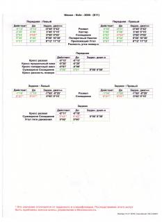

Руст40
сообщение 18.1.2011, 12:06
Сообщений: 89
Регистрация: 21.12.2010
согласно данных в стенде проверки и регулировки УУК "Хантер"
Схождение заднее (левое и правое) 0град00 мин до 0град 19мин
общее схождение 0град00мин до 0град38мин
