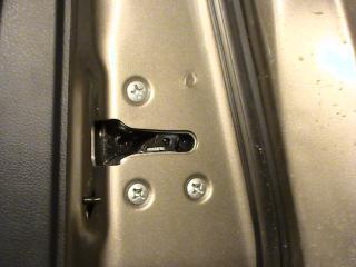

Выкладываю, фото винтика, для механического закрывания остальных 3-х дверей
общий вид
Сам винт под шлицевую отвертку

belo   Можно, в торце каждой двери есть специальный винти...   27.12.2010, 21:26
андремф   По-моему такого нет на ПЕРЕДНЕЙ пассажирской. :)   27.12.2010, 22:45
Wild Tiger   а разве передние пассажирские не имеют замка под к...   27.12.2010, 23:03
андремф   Имеют, тока их не несколько, а ОДНА ИМЕЕТ :) чот-т...   27.12.2010, 23:16
belo   Не путайте рычажки для закрывания от детей (в задн...   28.12.2010, 0:18
2104   что за винтик? можно фото или схемку/рисунок?   28.12.2010, 11:28
belo   Выкладываю, фото винтика, для механического закрыв...   5.1.2011, 22:04
андремф   Шопотом - объясните бестолковому))) на пальцах по...   6.1.2011, 14:23
андремф   Ах, да, вот, ТАК, точно! :) а в чем отличие от...   6.1.2011, 20:18
master   вопрос стоял, при посаженом аккум. как закрыть????   6.1.2011, 20:21
belo   Можно и кнопкой на ключе, если АКБ нормальный.   7.1.2011, 11:07
