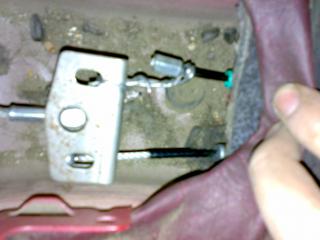

Менял недавно трос ручника по причине закисания в оплётке на входе в задний барабан, поставил от логана. Немножко не подошёл по длинне, оплётка короче на 6см. В самом барабане встал отлично, но со стороны салона сам тросик оказался по короче. Делал на скоряк так-как в гараже очень холодно, нашёл тонкий электрод и примотал.
Выкладываю фотку как получилось в салоне под консолью сзади:
Извиняюсь за качество фото, телефон тоже замёрз.
