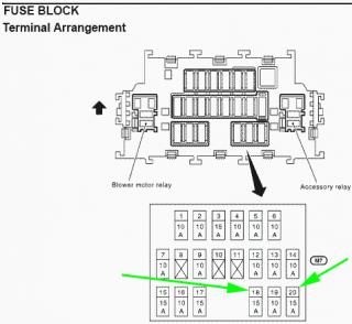

-=MAXDIE=-
сообщение 12.9.2007, 13:40
Сообщений: 836
Цитата(Вячеслав @ 11.9.2007, 10:56) *
Помогите! Где находится предохранитель вентилятора печки?
Вячеслав, у нас на форуме выложена инструкция по ремонту, которая отвечает, по-моему, на все вопросы что и где расположено...
По вашему случаю. Как я понял из подписи машина с кондеем, а не климатом, значит нам нужен раздел MTC Manual Air Conditioner. Смотрим TROUBLE DIAGNOSIS, Blower Motor, находим:
А там черным по белому написано: Проверьте 15-ти амперные предохранители (№№ 18 и 20, расположенные в блоке предохранителей) и даже ссылка на этот блок. smile.gif
P.S. Как же народ у нас не любит читать инструкции... Я сам такой. biggrin.gif
