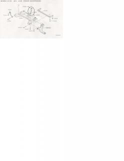

Всем привет!
Диллер кроме сайлентблоков подрамника, которые уже успешно куплены. Приписал к замене ... ммм ... обзавем ее вертикальной тягой (на рисунке в кружочке).
Собственно вопросы:
Одна она там или их пара? (Вижу на рисунке симетричное отверстие на другой половине подрамника)
Может кто подскажет partnamber для поиска в Экзисте и иже с ними?
Спасибо за ответы.

alexey012   Для машин с механикой и автоматом подрамники разны...   29.10.2010, 9:28
Братец Лис   54525-BC01A   29.10.2010, 10:28
Shaft   Смотрите ЭТУ темку также.   29.10.2010, 11:03
Andreotti   Всем спасибо за ответы. Почитал тему по ссылке, и...   29.10.2010, 11:48
Shaft   Совершенно верно - не получится, поскольку одно ух...   29.10.2010, 15:24
