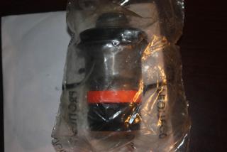

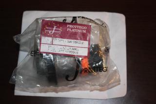

Вот, купил в Донецке в магазине, цена примерно 20 у.е за штуку...

MAVr   Вот, купил в Донецке в магазине, цена примерно 20 ...   17.10.2010, 12:17
Harbinger   Эх, кто бы в Самару парочку отправил...   17.10.2010, 13:50
MAVr   Я думаю, у вас такие тоже можно найти, только нужн...   17.10.2010, 13:57
