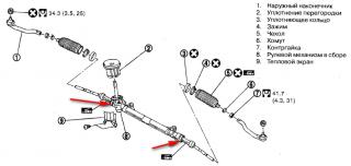

Сам я рулевую не разбирал...
Но принцип нашей рулевой такой-же, как на ВАЗах, Тавриях....
То-есть в каком-то корпусе - перемещается зубчатая рейка...
Так вот то, на чём она перемещается, в ВАЗах исполнено второпластовыми втулками (места отмечены стрелками, там ещё и места для смазки!!!)
Они-то и разбиваются!!!
А вот про крепление к кузову: dirol.gif
Цитата(sapunovs'@divonet.ru @ 17.9.2010, 11:34) *
...... втулки второпластовые крепленичя рулевой рейки к кузову авто......
не знаю... у нас к балке
Сообщение отредактировал OKun - 22.9.2010, 20:33

sapunovs'@divonet.ru   Дружище у меня тоже щелчки по ощущениям в рулевой ...   17.9.2010, 11:34
OKun   Сам я рулевую не разбирал... Но принцип нашей руле...   22.9.2010, 20:19
aleksei190   мне кажется, не в рейке дело, а в рулевом кардане....   22.9.2010, 20:34
Евгений_   исполнено второпластовыми втулками сорри за офф....   22.9.2010, 21:25
