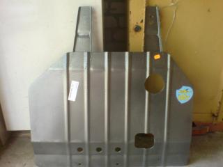

Demig
сообщение 28.8.2007, 19:47
Сообщений: 3
Регистрация: 26.8.2007
У меня несколько другой вариант защиты. Куплена у субдилера за 2800 руб. Поставил сам за 5 минут, отверстия подошли идеально.Прикрепленное изображение
