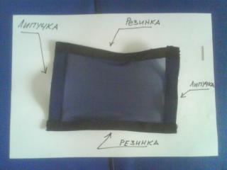

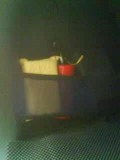

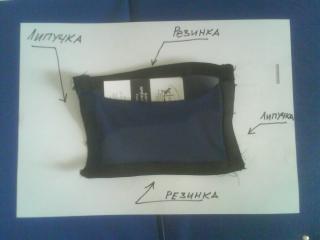

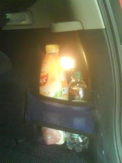

сообщение 8.8.2010, 15:07
Сообщений: 225
Регистрация: 5.1.2007
Мои 5 копеек в эту тему, карманы пошил из синтетической сетки,хотел крупную черную, не нашел, шил из мелкой синей, (сетка должна хорошо тянуться) сверху и снизу пришил черную бельевую резинку 20мм, по бокам черные липучки:
сперва я пошил более высокий карман, но он стал мешать открываться полке, высоту уполовинил, получился такой кармашек,для наглядности вставил туда визитку (потом переделаю):
на обивки багажника мебельным степлером пристрелял ответные части липучек, вуаля... wink.gif
