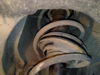

Вот и у меня случилась беда с передней правой пружиной.На кочке тряхнуло,потом под днищем лязг металлический(вдимо кусок вылетел),потом лязг впереди при поворотах,а потом и при проезде неровностей.Пробег:59800км.
Залез я вчера под машину и обнаружил:
Вопросы на засыпку(мож кто сталкивался):
Можно ли поездить,пока заказываю?
Есть ли разница в пружинах(по жесткости,по мотору,комплектации),т.к. заказываю одну,или менять обе?
Может купить б/у(скоко стоит)?
Сообщение отредактировал MORPEH - 29.7.2010, 9:38

MORPEH   Вот и у меня случилась беда с передней правой пруж...   29.7.2010, 9:36
oleg_e   это у тебя верхний опорный подшипник упал? Как ты ...   29.7.2010, 10:01
SASH   MORPEH, не знаю, можно ли ездить, но я б не рисков...   29.7.2010, 10:01
Shaft   пружины разные если я не ошибаюсь на 1,5. а на 1,4...   29.7.2010, 11:43
bzhasso   ехать разве что до сервиса мееееедленно... а так т...   29.7.2010, 13:39
MORPEH   Вот и я где-то на форуме читал про сравнения посад...   29.7.2010, 13:54
bzhasso   я и не рассмотрел сразу - опорник упал в пружину...   29.7.2010, 14:05
werefish   И еще опорник - это опора с подшипником внутри и...   29.7.2010, 15:17
espace   на все , 1,4 / 1,6 / 1,5 дси , разные самые самые ...   29.7.2010, 17:34
MORPEH   Поменял в выходные пружину.Все открутилось и закру...   2.8.2010, 10:24
