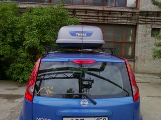

Сергей Абрау   Интересна как будет смотреться на Ноте вот этот ба...   22.5.2010, 20:47
Michael   Интересна как будет смотреться на Ноте вот этот б...   22.5.2010, 23:10
Сергей Абрау   Интересна как будет смотреться на Ноте вот этот ...   25.5.2010, 19:27
Michael   Посмотрел понравилось . Сегодня поехал взял тако...   25.5.2010, 20:32
Сергей Абрау   А это идея, так и сделаю. :good: Когда покупал об...   26.5.2010, 15:06
Сергей Абрау   Вот и наш багажник   30.5.2010, 17:03
