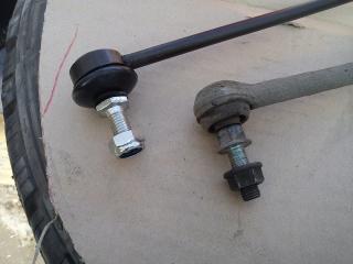

Привезли за 1100 руб. такие.
Менял сам. shok.gif Заняло минут двадцать.
