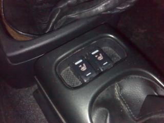

Перед ручкой КПП есть маленькое углубление. Ниссан это называет кармашком для монет, хотя, никто кого я знаю монеты туда не кладёт - брякать будет.
Что-то крупнее туда тоже не положишь - выпадет. Поскольку сегодня я разбирал центральную консоль, то обратил внимание на то, что родной кармашек можно снять, а под ним еще место есть, и преизрядно.
Короче, сделал я туда нормальный карманчик, сейчас фото и инструкцию выложу.

Прикрепленное изображениеВот уже два года , кнопки живут на новом месте, ни водитель ни пассажир друг другу проблем не доставляют good.gif , можно подумать что пассажир постоянно регулирует себе тепло biggrin.gif ? Нажатие на кнопку, по времени займёт одну секунду!

bzhasso   слушай приколльно получилось! размер кармашка...   18.3.2010, 17:14
alexandei   9 х 4 сечение, глубина - 11 см.   18.3.2010, 17:20

Wild Tiger   отличное решение! А сам кармашек держится толь...   18.3.2010, 19:55
alexandei   Да. Я форму по месту подгонял, ушки забыл сделать....   18.3.2010, 20:25

alexandei   Евгений_ Замок КПП. Да, если кому надо - могу сде...   19.3.2010, 7:32
GAV   я так понял декоративный кожух только на заклепках...   19.3.2010, 9:10
alexandei   На шурупах, изнутри. Снимать полюбому. Да и пилить...   19.3.2010, 9:56

Andrey59   Прикольно! :good: А я в этот карман кнопки по...   19.3.2010, 12:35
alexandei   Показывай =) Вопрос простой - зачем??? Хотя, вмес...   19.3.2010, 13:08

maffic   а проводку наращивал или она идет из под панели?   28.4.2010, 21:55
alexandei   Из под панели. И длинная. Хоть в бардачок кнопки п...   29.4.2010, 7:43
maffic   а я подумываю о переносе их куда-нибудь в район по...   29.4.2010, 8:32
alexandei   Провода хватит, переносите. В вышеупомянутый карма...   29.4.2010, 8:54
Svo   А не будет передний пассажир мешать переключать ск...   29.4.2010, 10:55
Andrey59   Вот уже два года , кнопки живут на новом месте, ни...   29.4.2010, 17:20
