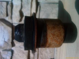

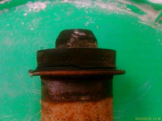

Помпаж
сообщение 3.4.2010, 22:34
Сообщений: 376
Регистрация: 19.12.2007
54467-AX600 - родной номер сайлентблока.
Идёт вместе с подрамником по цене 16000 руб.
