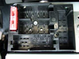

pomeranch   Кто видел, у нашей штатной 2DIN магнитолы такие же...   26.7.2007, 14:19
pomeranch   Нет, не такие. А вот такие как на фотографии. При...   26.7.2007, 15:13
