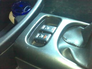

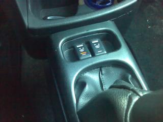

Andrey59   Прикольно! :good: А я в этот карман кнопки по...   19.3.2010, 12:35
alexandei   Показывай =) Вопрос простой - зачем??? Хотя, вмес...   19.3.2010, 13:08

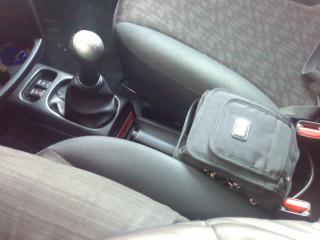

Andrey59   А я вот так использую этот кармашек! Потому ч...   19.3.2010, 22:05
alexandei   Тоже вариант.   19.3.2010, 22:17

maffic   а проводку наращивал или она идет из под панели?   28.4.2010, 21:55
alexandei   Из под панели. И длинная. Хоть в бардачок кнопки п...   29.4.2010, 7:43
maffic   а я подумываю о переносе их куда-нибудь в район по...   29.4.2010, 8:32
alexandei   Провода хватит, переносите. В вышеупомянутый карма...   29.4.2010, 8:54

Andrey59   Вот уже два года , кнопки живут на новом месте, ни...   29.4.2010, 17:20
